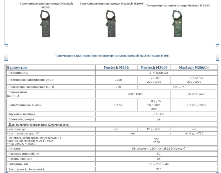

Re: Расскажите про токоизмерительные клещи.
Что такое разрядность токоизмерительных клещей?
Shturman
- Электрик
- Заслуженная репутация: 2 +2 / -0
116rus писал(а):Что такое разрядность токоизмерительных клещей?
разрядность указывает сколько разрядов числа будет отображаться на шкале . Например 4000 отсчетов означает четырехзначное число. Или еще так 3 1/2 означает трьохзначное число и десятые доли. как-то так
