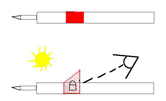

Если имелась в виду неоновая лампочка в индикаторе то ,у нас индикаторы с небольшим "козырьком" над лаппой,а она сама в углублении.

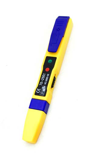

10 ноя 2011, 16:09 ![]() |
Можно еще использовать китайскую отвертку-индикатор с цифровым жидкокристаллическим индикатором, но с осторожностью, так как он сильно чувствителен к наводке.

Этот агрегат тоже очень чувствителен.
Вот такой козырек можно сделать к любому индикатору. |
