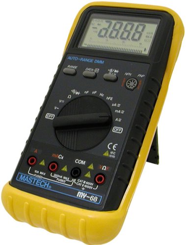

Купил прибор MASTECH MY68, а инструкция на англ. языке.
