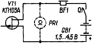

Да таких у меня аж два им очень хорошо искать если в переноске провод обломан.Просто помоему на этом форуме я читал тема была типа приборы для поиска скрытой проводки и один мужик написал что всю жизнь ищу при помощи --------- название не запомнил другой ответил что это запрещино ТБ проводкой не когда не занимаюсь так на бытовом уровне электрик чисто на производстве шкафы управления и т.д.поэтому не переспросил что это а сейчас возникла такая проблема.потратить 100 баксов для одного раза жалко.
Простой и надежный метод поиска обрыва скрытой проводки
Принцип действия устройства основан на свойстве канала полевого транзистора изменять свое сопротивление под действием наводок на вывод затвора. Транзистор VT1-КП103, КП303 с любым буквенным индексом (у последнего вывод корпуса соединяют с выводом затвора). Телефон BF1 - высокоомный, сопротивлением 1600...2200 Ом. Полярность подключения батареи питания GB1 роли не играет.
При поиске скрытой проводки корпусом транзистора водят по стене и по максимальной громкости звука частотой 50 Гц (если это электропроводка) или радиопередачи (радиотрансляционная сеть) определяют место прокладки проводов.
Место обрыва провода в неэкранированном кабеле (например, сетевом шнуре какого-либо электро- или радиоприбора), перегоревшую лампу электрогирлянды отыскивают так. Все провода, в том числе и оборванный, заземляют, другой конец оборванного провода соединяют через резистор сопротивлением 1...2 МОм с фазным проводом электросети и, начиная с резистора, перемещают транзистор вдоль жгута (гирлянды) до пропадания звука - это и есть место обрыва провода или неисправная лампа.
Индикатором может служить нe только головной телефон, но и омметр (изображен штриховыми линиями) или авометр, включенный в этот режим работы. Источник питания GB1 и телефон BF1 в этом случае не нужен.

Хороше поставим вопрос по другому а кто знает прибор который реально ищет эти обрывы пусть и дорогой меня интерисует именно обрыв электропроводки не надо мне больше ничего но чтобы не типа я слышал а чтобы я пользовался и уверен.Короче теоретики меня не интересуют только практики.Мне не надо искать где провода проложены надо где обрыв.Тут приносили генератор подает сигнал приемник ищет хорошая штука сигнал через обрыв легко прходит.
