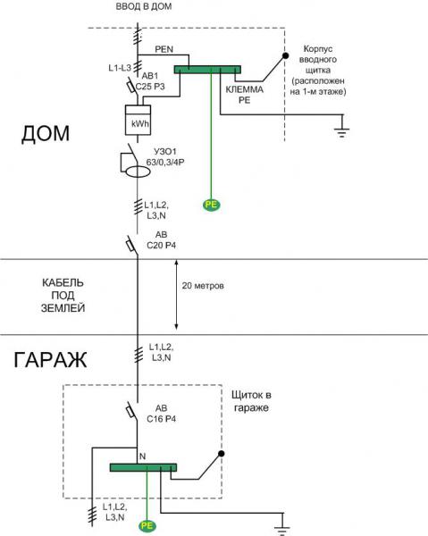

Завести 3 фазы в гараж
Основной вопрос, где взять в гараже PE?
И еще несколько:
1) Можно ли по ли выполнять повторное заземление в гараже?
2) Если нет, то как лучше сделать?
3) Читал про уравнивание потенциалов заземлителей. Надо это делать?
Спасибо!
