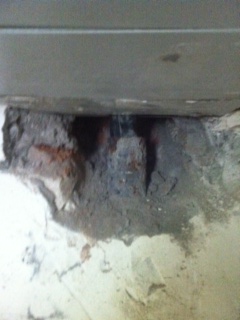

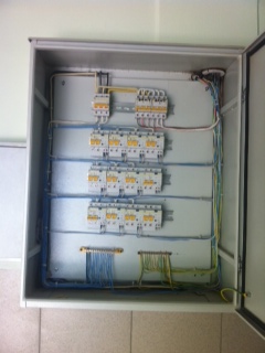

подскажите как должен оформляется вход в щит силового кабеля, кабель подходит в металлической трубе. Инспектор утверждает, что труба должна заходить в щит и быть приварена к нему. Ссылается на гост по заземлению. заставляет наращивать трубу чтоб она заходила в щит. Прав ли инспектор?
- к щиту кабель подходит в металлической трубе на в сам щит не заходит.
- к щиту кабель подходит в металлической трубе на в сам щит не заходит. - фотография (1).JPG
- вводной кабель входит в щит не в трубе (снизу справа)

вы должны защитить кабель от механических повреждений, но не обязательно трубой

ПУЭ 4.1.18. Электропроводки цепей управления, измерения и другие должны соответствовать требованиям гл.3.4. Прокладка кабелей должна соответствовать гл.2.3. Проходы кабелей как снизу, так и сверху, внутрь панелей, шкафов и т.п. должны осуществляться через уплотняющие устройства, предотвращающие попадание внутрь пыли, влаги, посторонних предметов и т.п.

1. читайте внимательно вопрос автора
"подскажите как должен оформляется вход в щит силового кабеля,"
2. Смотрите лист 16 от попадания влаги и пыли.
Re: Ввод кабеля в щит
Anatoliy писал(а):1. читайте внимательно вопрос автора"подскажите как должен оформляется вход в щит силового кабеля,"2. Смотрите лист 16 от попадания влаги и пыли.
Вопрос автора состоит не в том как правильно зайти трубой в щит, а как можно завести кабель в щит, чтобы не нарушить правила и прав ли инспектор. Дайте ссылку на правила по которым в щит ввод кабеля обязательно должен быть в трубе.

Morigan писал(а):Это схемы как можно выполнить соединение стальной трубы с щитом, а не как обязательно завести кабель.
можно ли в качестве уплотнителя использовать герметики, силиконы и др?
MRSSR писал(а):можно ли в качестве уплотнителя использовать герметики, силиконы и др?
А почему нет? Дайте ссылку, что нельзя.
Morigan писал(а):можно ли в качестве уплотнителя использовать герметики, силиконы и др?
герметизирующие материалы, от которых зависит безопасность, обладают термической стабильностью, адекватной наименьшей и наибольшей температурам, при которых они будут работать в номинальном режиме работы данного электрооборудования.
Термическую стабильность считают адекватной, если предельные значения температуры для материала ниже или равны наименьшей рабочей температуре и не менее чем на 20 °С превышают наибольшую температуру.
Примечание - Если герметик должен выдерживать другие неблагоприятные эксплуатационные условия,(неблагоприятными условиями считать механическое воздействие и температура горения.) соответствующие меры устанавливаются по согласованию между потребителем и изготовителем .
