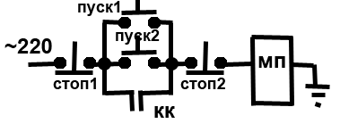

"Мощный" проходной выключатель.
Поставить две разнесенные кнопки пуск/стоп или обычные проходные выключатели? Первое думаю удобнее для "пользователя". Спасибо!

Grumm / Автор темы
- Инженер
Re: "Мощный" проходной выключатель.
- "Мощный" проходной выключатель. - управление
Grumm писал(а):Grumm
Принципиально-то верно, а с точки зрения монтажа - один двухкнопочный пост непосредственно у пускателя (4 провода), а другой удаленный (3 провода).
А если подумать, то можно обходится одиночными кнопочными постами (2 провода) - раз нажал/включил, еще раз нажал/выключил - с помощью импульсного реле или дополнительного реле с задержкой срабатывания (Подсказка: включается блок-контактом пускателя, а при повторном размыкает цепь катушки пускателя)
Grumm / Автор темы
- Инженер
Василич писал(а):у пускателя (4 провода), а другой удаленный (3 провода).
Три провода с каждой "кнопки", расключаем на пускателе.
Импульсное реле очень интересно (наверное и вышло бы дешевле засчет 2-ух проводной линии), но заказчик не хочет.
Аргументы: надо переделывать шкаф, само реле дорогое, да и вообще нах... Чем проще, тем лучше. Хозяин - барин
