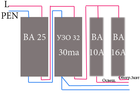

Хочу сделать так (без заземления):
Электромонтаж в железном киоске
Смотрите нормы по мобильным зданиям.
Контур заземления нужно бить.
Система заземления зависит от приходящего кабеля ВЛ или КЛ.
Думаю кабелем ВВГ3х4 в трубе от ГРЩ жилого дома (TN-C ;старая постройка).
