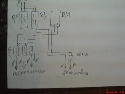

Немного подождите нарисую схему выложу

100.000 раз заранее спасибо

немного не понял, киоск и ночью работает... то есть установлен киоск, кабель питания идет непосредственно в щитовую за железной дверью, там узо, перед узо поставить ОМ2 и отрегулировать его?
| Отключение оборудования при включении "болгарки" |
| 18 фев 2010, 20:32 |
Да на потребляемую мощеность если эта мощность превышает происходит отключение
