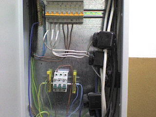

11 фев 2010, 17:54 ![]() |
кто вам сказал что отвод на щит этажа должен быть одинаков по сечению стояку.сечение провода выбирается по мощности этажа.вот здесь стояк 50 отходящие 10.

11 фев 2010, 18:25 ![]() |
дааа,по описанию вопроса не понял ,что это так как на картинке.предположил что алюминий на вводе не лезет в автомат,а тут просто.......... тут возникает вопрос,а до этого как всё подключалось?

11 фев 2010, 19:57 ![]() |
ВИТАЛИЙ ЙЙ это вы мне ? могу скинуть

11 фев 2010, 20:10 ![]() |
нет это я автору,если до замены всё работало и подключено было,то я немогу понять как можно неразобраться с этим .

11 фев 2010, 20:56 ![]() |
вот что было
