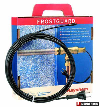

Вот, что о нём пишут:
Саморегулирующийся нагревательный кабель Raychem FrostGuard
Raychem FrostGuard — саморегулирующийся экранированный нагревательный кабель, разработан для защиты от замерзания трубопроводов, при этом возможна установка как снаружи, так и внутри трубы. Кабель Raychem FrostGuard удобен для труб малого диаметра — небольшие размеры кабеля намного облегчают монтаж. Выделение тепла токопроводящей матрицей кабеля Raychem FrostGuard увеличивается или уменьшается в соответствии с изменением окружающей температуры. Каждый участок по длине кабеля может иметь свою погонную мощность в соответствии с условиями на этом участке трубопровода. Благодаря эффекту саморегуляции витки кабеля могут пересекаться без риска локального перегреваю Эффект саморегуляции способствует экономичному использованию электроэнергии — выделение тепла происходит только там, где это необходимо. Изоляция из термопластичного эластомера обеспечивает прекрасные диэлектрические свойства, а в комбинации с внешней оболочкой отличную защиту кабеля от влаги, а также высокую прочность на сжатие и стойкость к истиранию. Внешняя оболочка выполнена из фторопласта — кабель Raychem FrostGuard допустимо применять для трубопроводов с питьевой водой. Плетеный экран из луженой медной проволоки заземляется и обеспечивает полную электробезопасность.
Технические характеристики саморегулирующегося нагревательного кабеля Raychem FrostGuard
Номинальное напряжение 230 В
Погонная мощность 10 Вт/м при +5°C на металлической трубе
20 Вт/м при +5°C в воде
Минимальный радиус изгиба 35 мм
Минимальная температура эксплуатации −30°C
Максимальная рабочая температура +65°C
