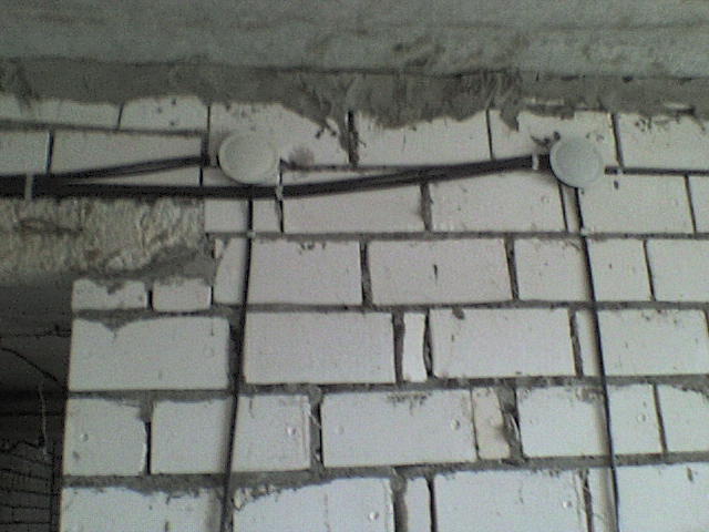

Хотелось-бы спросить как сейчас производят монтаж скрытой проводки под штукатурку. У нас с помощью дюбель гвоздя и металлической скобки.
Интересно может есть новые технологии.поделитесь опытом.о себе, я эл.монтажник со стажем. |

![]() Монтаж скрытой проводки под штукатурку - DSC00045.JPG [ 50.64 КБ | Просмотров: 6370 ] |

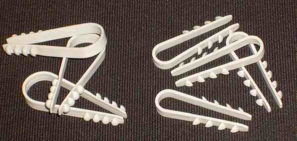

С помощью дюбель хомутов, побыстрее получится.

![]() Монтаж скрытой проводки под штукатурку - дюбель-хомут= [ 59.31 КБ | Просмотров: 6360 ] |
