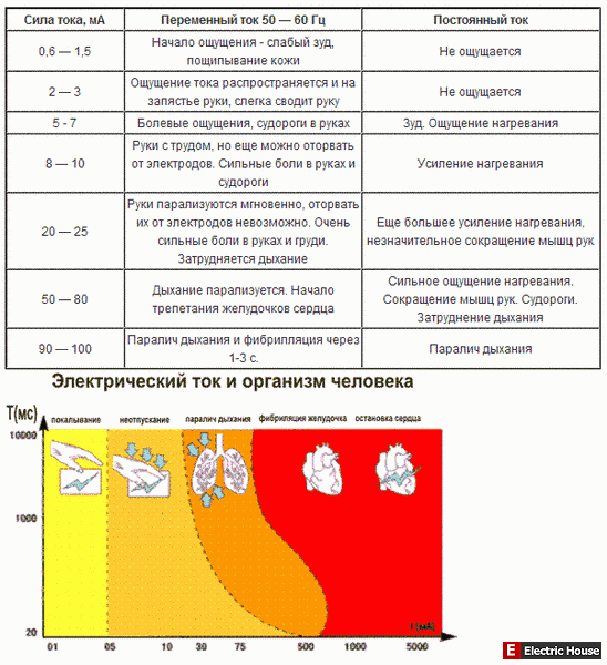

Возвращаю вместо ссылки картинку, по приведённой Вами ссылке.
Также привожу эту картинку с сайта по основам электробезобасности, где есть таблица с описанием действия различных величин токов, что отсутствовала в предыдущем.
Выбор АВ и УЗО для стирал. машины в ванной комнате
Обратите внимание на зону 3, которая соответствует зоне "паралич дыхания", приведённых выше картинок... (во второй, хотя бы есть таблица, где этот самый паралич упоминается при токах выше 50 мА)
График областей физиологического действия на человека переменного тока (50-60 Гц) по МЭК 479-94, гл. 2,3 и времятоковые характеристики УЗО:
1 - неощутимые токи; 2 - ощутимые, но не вызывающие физиологических нарушений; 3 - ощутимые, но не вызывающие опасность фибрилляции сердца; 4 - ощутимые, вызывающие опасность фибрилляции сердца (вероятность <5%); 5 - ощутимые, вызывающие опасность фибрилляции сердца (вероятность <50>50%); А и В - времятоковые характеристики УЗО (IDn=10mA и IDn=30mA)
ЗЫ. Это тоже аргумент против простого отсылания вопрошающих на сайты некоторых производителей, которые ради красивого оформления страниц не сильно задумываются о содержании.
