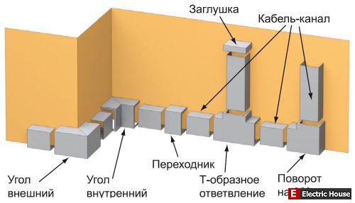

Кабель-каналы
По сути, это пластиковые профили, в сечении имеющие форму буквы «П», открытая сторона накрывается крышкой, которая прилегает к профилю при помощи двойного замка. Такого вида короба распространены наиболее широко. Кроме П-образной формы они бывают треугольными, полусферическими, а порой и другой причудливой формы, предназначенной для самых разнообразных поверхностей.
Цвет кабель-канала обычно белый, но есть и другие. Материал, из которого он изготовлен, — негорючий ПВХ или полиэтилен.
Короба крепятся к поверхности при помощи дюбель-гвоздей, шурупов, саморезов и металлических скоб. Для этого на некоторых видах кабель-каналов есть специальные отверстия. Кроме того, к пластиковым, деревянным и шпаклеванным поверхностям короб можно просто приклеить. Для этого применяется специальный клей. Кабель-канал предназначен для прокладки любых видов проводников: информационных, силовых и осветительных.
Как правило, электроканалы выпускаются в виде отрезков по 2 м в длину. Продукция иностранных фирм может иметь другие размеры. Например, французская компания Legrand выпускает короба длиной 2, 2,2, 2,5 и 3 м. Ширина и высота в зависимости от сечения и количества проводников могут быть от 10 до 60 мм. При помощи различных аксессуаров, поворотных углов, тройников и заглушек к кабель-каналу, монтируются электрические сети любого типа сложности. Кроме поворотных элементов существуют специальные вставки для монтажа розеток и выключателей прямо на поверхности коробов.
