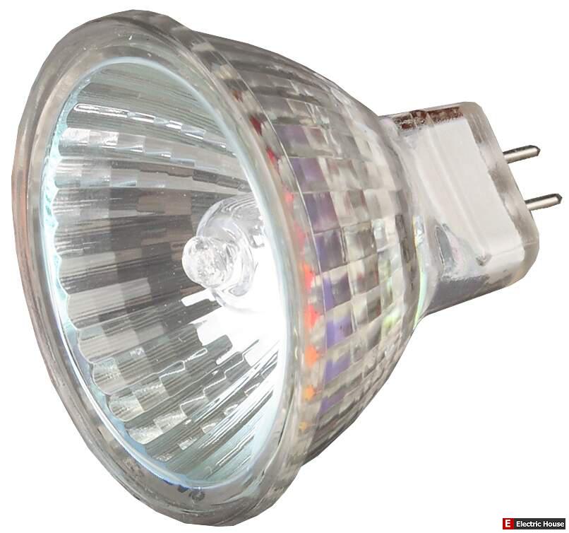

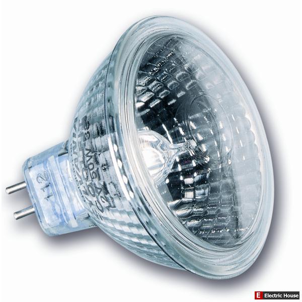

Есть:
Видимо Вы подключаете в 220 вольт лампочку на 12 вольт. Такая лампа, должна подключаться через трансформатор.
Купите галогенку на 220 вольт и будет вам счастье.
