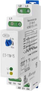

Liquide писал(а):Может у кого будут идеи как его можно подключить?
Реле контроля трехфазного линейного напряжения ЕЛ-11М-15
ПОДКЛЮЧЕНИЕ РЕЛЕ
Напряжение фаз А, В, С контролируемой сети подключается соответственно к клеммам L1, L2, L3 реле. Выходные контакты реле подключаются к схеме управления. Если реле подключено правильно, горят зелёный и жёлтый индикаторы. Если горит только зелёный индикатор, следует проверить значение напряжения на клеммах реле и правильность порядка чередования подключённых фаз.
Re: Установка реле ЕЛ-11М-15
Liquide писал(а):в инструкции на выход идут две фазы
Это не две фазы на выход. Это пара контактов для сигнального извещения (лампа, ревун) и пара контактов для управления элементом включения/отключения (контактором, пускателем)

миш писал(а):Я бы рекомендовал на 50А.
Не многовато?
elhouse писал(а):Я живу в обычном жилом доме - в нём 85 квартир
Под обычным я имел ввиду деревянный дом в деревне
миш писал(а):КМИ-34012 40 А 400 В/АС-3 1НО 1НЗ IEK или КМИ-34012 40 А 230 В/АС-3 1НО 1НЗ IEK так же КМИ-35012 50 А 230 В/АС-3 1НО 1НЗ IEK или КМИ-35012 50 А 400 В/АС-3 1НО 1НЗ IEK. Как видите они различаются питанием катушки управления и током контактов. Я бы рекомендовал на 50А.
Большое спасибо.
