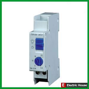

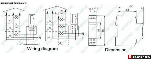

Как подключить реле проходного отключения TM-C18
Причина: Обрезал скриншот от мусора.
Re: Как подключить реле проходного отключения TM-C18
ssbelaruss писал(а): Девайс прикладываю.
Так и приложите девайс или его точное название, а скриншот экрана...
А в общем то, это очень смахивает на обычное импульсное реле. Интересно, а как можно заказывать оборудование не зная его назначение?...
А вот то что нужно было брать импульсное реле а не реле времени с задержкой. Такое реле ставятся на лестничные пролеты многоэтажек.
ssbelaruss писал(а):Девайс прикладываю.
Неужели нельзя было скопировать только картинку, а не скриншот всего вашего экрана вместе с браузером.
Ещё и с защитой от копирования (водными знаками по всему экрану).
Пришлось обрезать от мусора...
elhouse писал(а):Пришлось обрезать от мусора...
... а в этом мусоре хоть наименование было...Все тематические вопросы и ответы на них только на форуме!
sergey_sav писал(а):наименование было
Автор даже не удосужился указать TM-C18 и вставить фото самого реле. Пришлось шпионажем заниматься.
Куда он пошёл этот потерпевший... © Мимино.
Название темы исправил.
- ssbelaruss / Автор темы
1. 10 ламп 12в. параллельно от трансформатора 200 ватт.
2. проходных выключателя.
При подключении на контакт №1 реле сработала через 0,5 мин на выключение. Но на старт (новое включение) не встало.
Все, видимо, в том, что на выключателях стоит подсветка, которая работает только от 220в.
Круг замкнулся. Мозги в России кончались.
