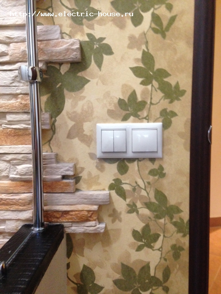

Проводка скрытая, лампа включается клавишей на стандартном клавишном выключателя скрытого монтажа. На фотографии крайняя левая, на левом же, двухклавишном выключателе:

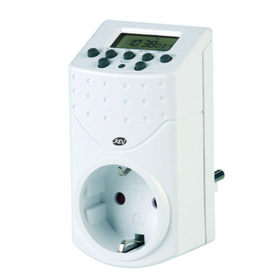

Нужно сделать так, чтобы лампа управлялась таймером. Как я понимаю, примерно вот таким:
Таймер будет включать и выключать лампу в заданное время. Нужно, чтобы на протяжении нескольких дней (минимум 3х) он включал лампу, например, в 8 утра и выключал в 8 вечера. Подходящие таймеры я нашел только такие, как выше на фото, т.е., их нужно включать в розетку.
Хочу как-то смонтировать его на месте левого клавишного выключателя. При этом правая клавиша левого выключателя, по сути дела, не используется: цепью, которую она замыкает, можно пожертвовать. Правый выключатель нужен. Как все это лучше сделать, сохраняя скрытую проводку?
Или, может быть, есть таймеры с нужными функциями, которые уже приспособлены для имеющихся условий, так, чтобы просто вмонтировать его на место левого двухклавишного выключателя? Тогда посоветуйте, пожалуйста, где такой можно найти.

Anatoliy писал(а):Установите реле времени возле светильника.
Согласен.
Bisl писал(а):Тогда посоветуйте,
И исключите из цепи выключатель, некоторые реле времени сбиваются при отсутствие питания. (Даже с установленным АКБ).
Разберите выключатель, соедините провода через клемник, на прямую и установите обратно выключатель.

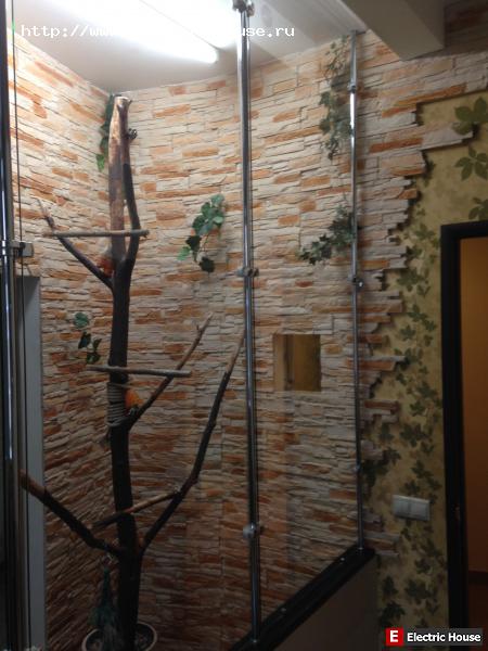

Это попугайник, т.е., вольера, где живет попугай. Сделаю, как посоветовали - установлю реле времени около светильника и замкну накоротко его цепь через клеммник. Пусть реле будет запитано всю дорогу; оно будет включать лампу, скажем, в 8:00 и выключать, например, в 20:00.
В тех же случаях, когда будет нужно включить свет именно в попугайнике раньше 8:00 или позже 20:00, чтобы он был ярко освещен (иногда так нужно), буду использовать как раз вторую цепь, о которой здесь шла речь - которая замыкается правой клавишей левого выключателя - эта цепь включает три галогенки, которые также освещают попугайник, только с внешней стороны. Так-то я их никогда не включал потому, что освещения потолочной лампой оказалось вполне достаточно; поэтому-то цепь для галогенок и была, по сути, излишней. Так вот теперь пригодится)
