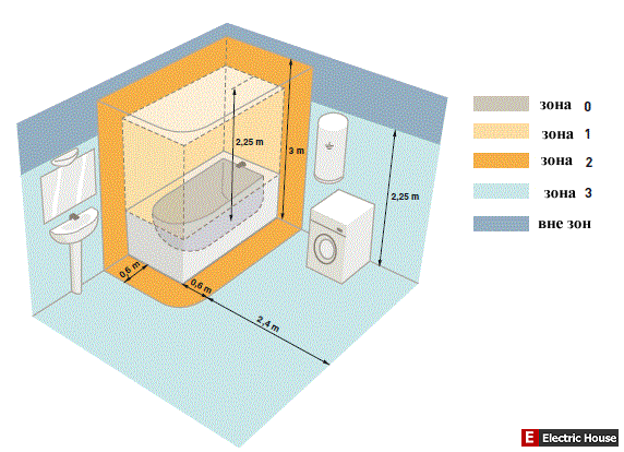

В дополнение есть рисунок и можно почитать ГОСТ Р 50571.11-96 (МЭК 364-7-701-84)
В зоне 3 штепсельные розетки могут быть установлены, если они:
— или подсоединены к индивидуальному разделяющему трансформатору в соответствии с 413.5.1 ГОСТ 30331.3/ ГОСТ Р 50571.3;
— или подключены к источнику питания системы БСНН или ЗСНН по 411.1 ГОСТ 30331.3/ ГОСТ Р 50571.3;
— или защищены устройством защитного отключения, реагирующим на дифференциальный ток, не превышающий 30 мА.

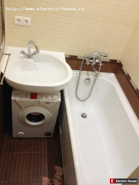

У вас же на фото уже стоят розетки! И хорошо стоят... Только замените их на розетки с крышками.
Или это не ваша ванна?

То есть можно при наличии узо и влагозащищенных розеток расположить их даже так над раковиной?
Вообще я их сначала и хотел так расположить, но прочитав правила установки вроде они очень близко расположены к той же раковине...

aviaurez писал(а):даже так над раковиной?
Желательно подальше от раковины... Чтобы на розетку не попадали брызги.

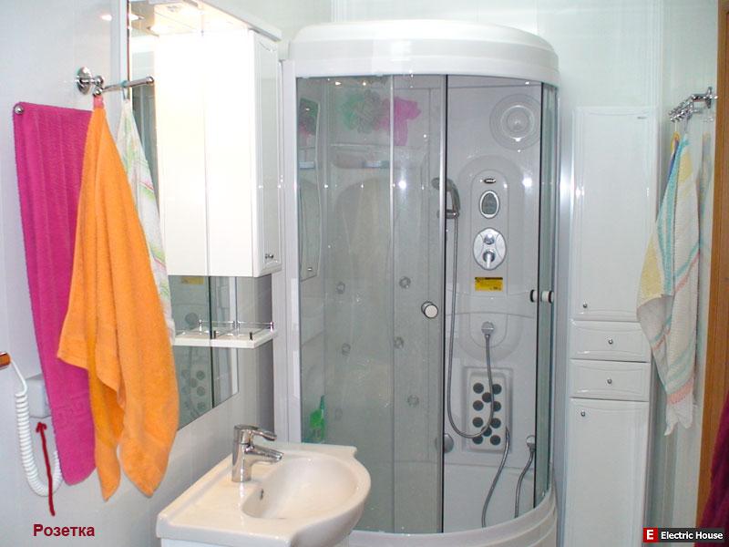

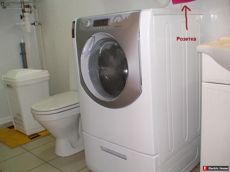

У меня например в дачной ванной установлено вот так:
Правда не удачные фото - розетка закрыта полотенцем. Снимали технику. Других фото нет.
