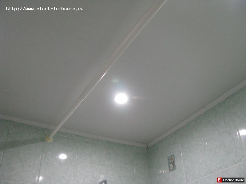

Синхронно мигают/мерцают светодиодные лампочки в ванне
p.s Потолок и провода под лампы делал ремонтник, поэтому что там и как он сделал я не знаю.

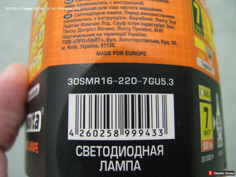

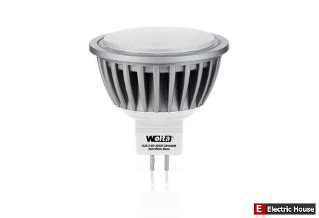

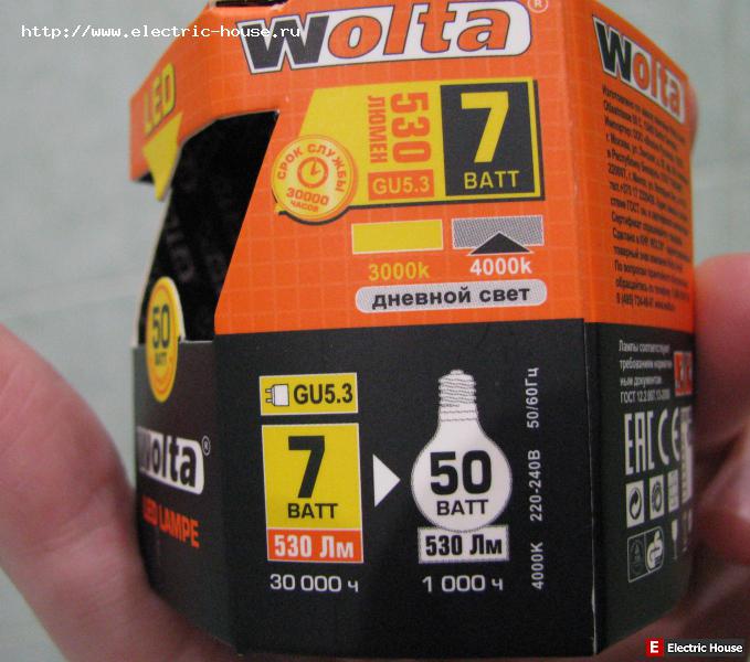

Коробочка из под лампочек
Сама лампочка

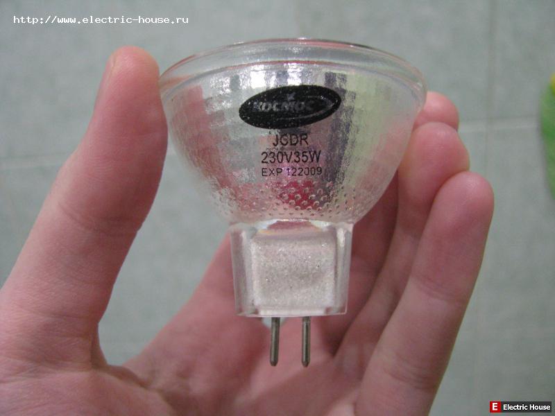

Старая лампочка(их 4 всего)

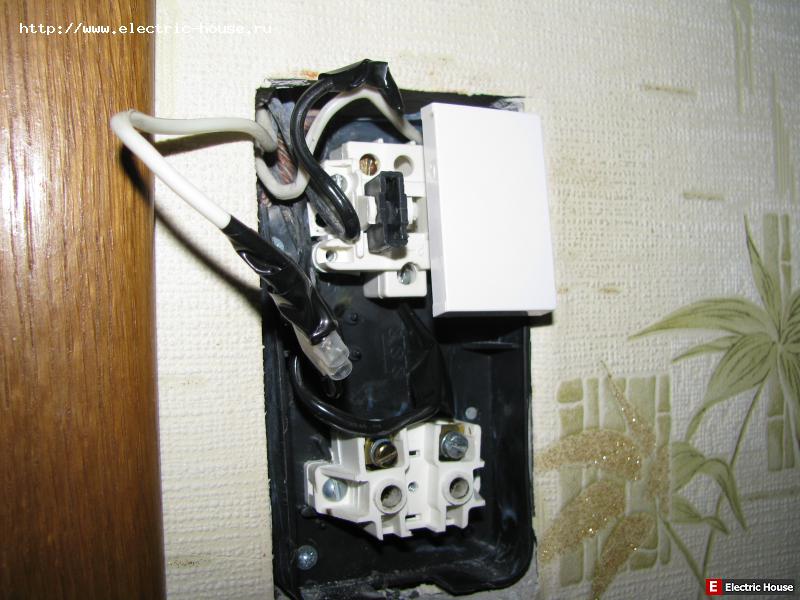

Выключатель

Holichnik писал(а):А иногда нажимаю клавишу, и вместо того чтобы включится как обычно, они начинают мигать одновременно некоторое время, и только после этого включаются. Как будто им что-то мешает включится. В чем может быть проблема?
Плохой контакт, в патроне или в выключателе.

Holichnik писал(а):А как проверить?
взять отвёртку, пассатижи и протянуть все контакты и места соединений.

миш писал(а):Старые лампы случайно были не с плавным пуском?
Были, включаешь свет а он через секунду-две плавно загорался, не знающие гости думали что не ту клавишу нажали.

Holichnik писал(а):Были, включаешь свет а он через секунду-две плавно загорался
Разбираете выключатель, смотрите если там устройства для плавного пуска и исключаете его.
Или это устройство может быть установлено в нише потолка, надо его там нащупать и исключить из цепи.
Re: Синхронно мигают/мерцают светодиодные лампочки в ванне
electrohoz писал(а):Разбираете выключатель, смотрите если там устройства для плавного пуска и исключаете его.Или это устройство может быть установлено в нише потолка, надо его там нащупать и исключить из цепи.
Спасибо. Нашли устройство плавного пуска, пришлось разобрать весь потолок чтобы до него добраться, но оно того стоило!
