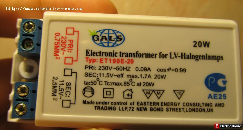

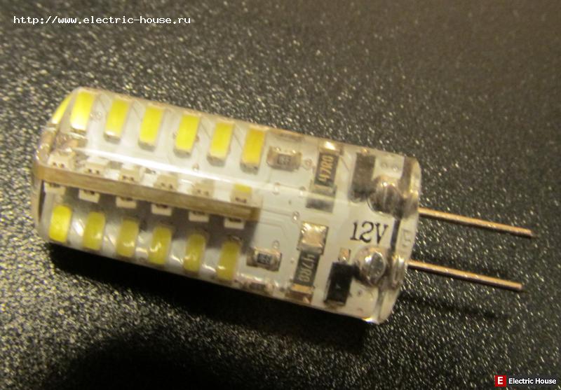

В ванной есть зеркало. В нем для подсветки встроен точечный светильник. В качестве лампочки установлена галогеновая лампа с цоколем G4 на 12 В и 15 Вт. В качестве преобразователя напряжения такой вот "трансформаторчик" (на фото). Так как галогеновые лампочки относительно часто перегорают, купил в китае светодиодную. Из характеристик известно лишь, что она на 12В и 5 Вт. Так вот она не горит, т.е. горит еле еле и мерцает также еле заметно. Замена полярности лампочки ничего не меняет. Ставил в ПК, в молекс 12В горит без проблем.
есть мультиметр, могу измерить все что скажите.
Заметка. Если включить свет-ю лампочку параллельно галогеновой (поднести ее ножками к болтикам клемм), то горит норм.
Просьба срочно дайте совет и объясните в чем дело.
Всем заранее благодарен!
