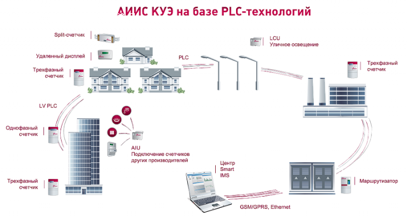

chairman писал(а):Есть мысль автоматизировать процесс отключения фаз при перегрузе
,,Матрица,, в помощь.
Система учёта и контроля.
Отключение абонента при превышении нагрузки.
Smart IMS
Компанией «Матрица» предлагается комплекс Smart IMS для наиболее четкого контроля потребления электроэнергии. Данная система ориентирована на работу в электрораспределительной сети 0,4 кВ и может использоваться как для учета электроэнергии, так и для управления потреблением электроэнергии в отдельных коттеджах, многоквартирных домах, офисах, на объектах общественного назначения, на производственных предприятиях.
Состав оборудования комплекса Smart IMS позволяет полностью обеспечить все потребности в организации учёта и контроля потребления электроэнергии. Все оборудование Smart IMS совместимо между собой по протоколу обмена данных и может использоваться в электрических сетях одновременно. Используемая технология учёта полностью автоматизирована, не нуждается в штате контролеров и полностью исключает возможность влияния каких-либо негативных субъективных факторов на процесс учёта.
Также следует отметить, что комплекс Smart IMS четко контролирует дисциплину расчетов за потребленную электроэнергию. Используемые методы и средства обеспечивают своевременную оплату потребляемой электроэнергии и исключают возможность возникновения каких-либо задолженностей потребителей перед поставщиками. Smart IMS постоянно контролирует процесс поставки электроэнергии, оперативно выявляет и локализует любые технические потери и/или попытки хищения электроэнергии, а так же легко интегрируется с любой биллинговой системой.
Таким образом, использование Smart IMS приводит к общему снижению эксплуатационных расходов и потерь компании-поставщика электроэнергии и, соответственно, к росту ее доходов.
Масштабы применения
Система способна контролировать поставку электроэнергии конечным потребителям в пределах административного района, города, сельской местности, крупных районов. Наращивание системы производится за счёт добавления новых сегментов в УСПД. Сегмент включает в себя сетевое оборудование и счётчики. Количество счётчиков в сегменте не должно превышать 2500 шт. Обычно сегмент УСПД организуется в пределах сети потребления трансформаторной подстанции 6(10)/0,4 кВ. Объединение сегментов обслуживается Центром. Общее количество точек учёта, данные по которым Центр способен аккумулировать и обработать, достигает 1 000 000 абонентов. Данные по всем потребителям Центр хранит в виде, пригодном для передачи на более высокий оперативный уровень, таким образом, несколько центров могут быть объединены в центр управления более высокого ранга.
Smart IMS – это распределенная система с простой трехуровневой структурой.
Первый уровень системы образуют счетчики, установленные в точках учета и/или контроля баланса. Счетчики ведут учет потребляемой электроэнергии и управляют ее подачей потребителям.
Второй уровень системы образуют роутеры, которые устанавливаются на подстанциях и выполняют коммуникационные функции.
На третьем уровне располагается Центр системы, в котором на основе собранной учётной информации решаются прикладные задачи, связанные с учётом электроэнергии и c управлением энергопотреблением.
В системе поддерживается двусторонний обмен данными между счетчиками и Центром. При этом роутеры выступают только как промежуточные коммутационные устройства.
Архитектура системы
На "нижнем" уровне располагаются счетчики. В зависимости от типа потребителя для учета электроэнергии и управления потреблением используются одно- или трехфазные счетчики.
Трехфазные счетчики используются также для контроля баланса на заданных участках электросети. Обмен данными со счетчиком осуществляется по обычной электропроводке 0,4 кВ. Все счетчики доступны маршрутизатору, который устанавливается на трансформаторной подстанции, выполняет функции сбора и временного хранения данных, а также коммуникационные функции. Маршрутизатор системы Smart IMS поддерживает двустороннюю связь с Центром с помощью сотовой сети связи (GSM, GPRS) или Ethernet.
В Центре осуществляется сбор и долговременное хранение данных.
P.S. И стадо цело и волки сыты!!!
