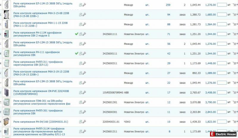

Добрый день. Хочу защититься от обрыва нуля в квартире. Хотел заказать УЗМ-51М, но дорого. Прилагаю картинку с реле которые могу себе позволить. И будет ли от них прок?

Ну хорошо, мой ответ-сэкономить! Какое реле лучше из списка?

Если сэкономить то ИЕК расцепитель мин.мак. напряжения РММ47.

У меня в квартире щиток стоит. Там автоматы Шнайдера. В этажном щитке 2 автомата ВА47-29 32А 2P, до и после счетчика. Я правильно понял, РММ пристраивается к автомату ВА47-29? Все хаят продукцию ИЭКа, а этот расцепитель будет полезен?

Поняли вы правильно, именно так оно и ставиться. Притензий я лично к ним не слышал. С ИЕКом работаю давно, бюджетный вариант.

миш писал(а): Если сэкономить то ИЕК расцепитель мин.мак. напряжения РММ47
Поддерживаю.
Или РММ47
Или RN-111М или Дигитоповское или зубр

РН-111М есть и у Новатэк-Электро
