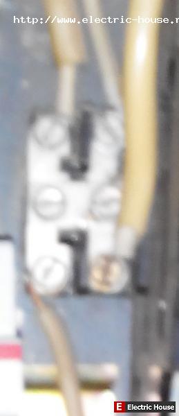

sergeynr писал(а):Это считается старая изолированная нулевая колодка?
Да -это старая!
Чем снимали фото? Глаза сломать можно...

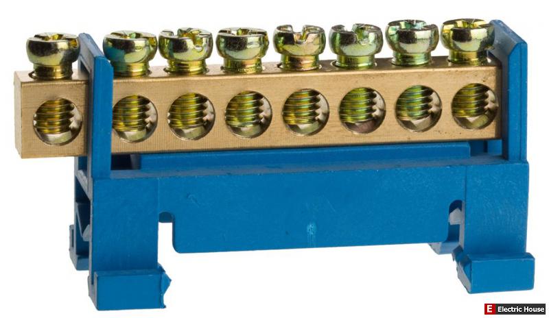

Современная нулевая шина:

sergeynr писал(а):Не крепя правда на рейку(там места просто нет)
Ничего не понял.
Замените старую на новую и всё...
Re: Нулевая колодка
sergeynr писал(а):Я имею ввиду со старой шины рабочие ноли закрутить в новую.
Так и надо...
Re: Нулевая колодка
sergeynr писал(а):Колодку эту необязательно к корпусу щитка крепить?
Желательно прикрепить, но многие ленятся и не ставят дин-рейку. Держится шина просто на проводах.
Дело ваше...

Вот такую шину PIN примените. Устанавливается прямо в автоматы сверху.

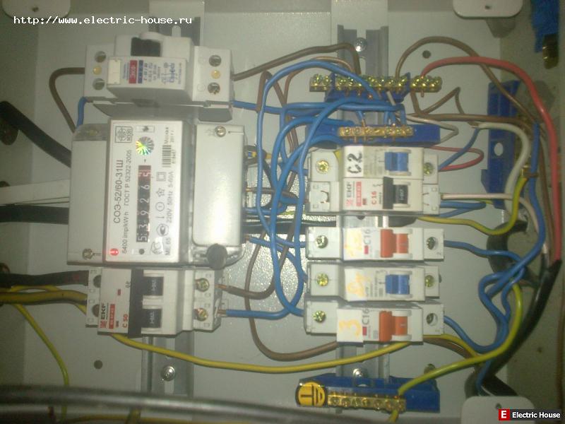

Азат писал(а):Собирал щиток сам, образование по электрике не имею так что судите строго что бы я понял что исправить?
Щит крайне желательно перебрать. поставьте гребенку и уберите на beep эту паутину, смотреть страшно.
ИМХО каждый должен заниматься своим делом, я, например, одежду шить не лезу, ибо не имею к этому способностей.
Re: Нулевая колодка
Эстетика в вашем случае - не последнее дело.

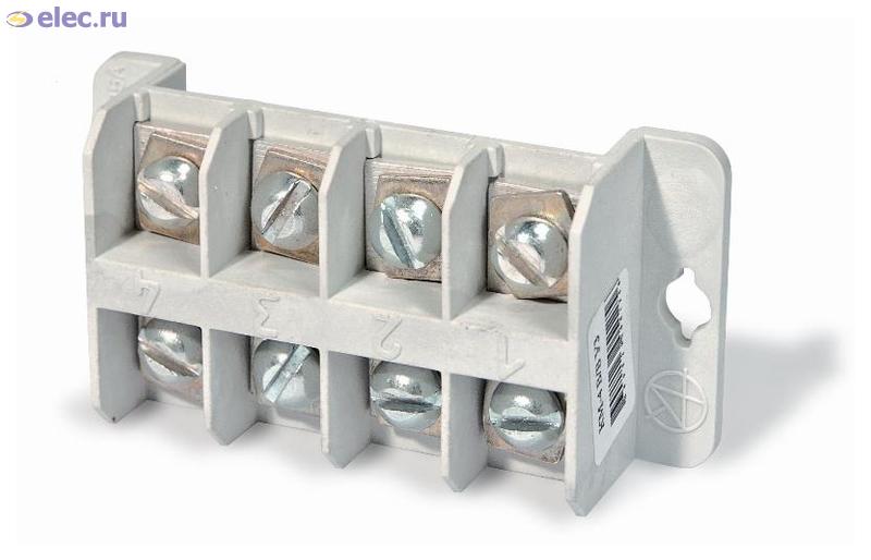

cirill писал(а):Здравствуйте. Подскажите, есть ли нулевая клодка не на дин рейку, а крепление болтами. Где это увидеть?
А кто сказал, что нельзя использовать блок зажимов?
