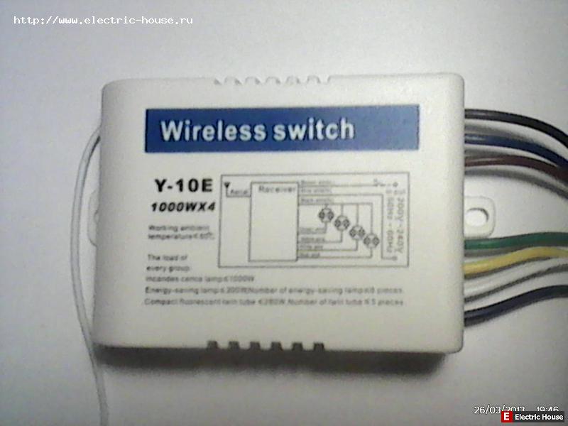

slavapril писал(а):czt, дайте фотку "мордочки".
Извиняюсь за качество изображения, ибо снимал на телефон.

Если между вторым и третьим выводом есть какая-то часть схемы, то нужно другое решение.

Все-таки, понимая, что зашли в тупик, решил разобрать с целью увидеть хотя бы маркировку платы, с которой впоследствии планировал порыться в гугле на предмет вдруг чего.
И вот что интересно, схема на мордашке коробки - не верная. По-крайней мере по обозначения на самой плате:
1 и 2 провода это N,
L - это третий провод.
Смотрю опять мультиметром, на этот раз первый и второй: 00.2 с писком. Понимаю, что можно было не смотреть, и так видно что они вместе спаяны, но наверное стало интересно - верно ли я усвоил как это дело замеряется xD
Re: Дистанционное управление освещением
На верхний по схеме провод подаётся фаза через выключатель.
Второй и третий - нули ((монописуальные).
Этим выключателем можете менять режим работы люстры, просто клацая клавишей.
При этом будут последовательно включаться режимы люстры.
Пультом вне зависимости от состояния режима в настоящий момент можете менять режим люстры оперативно. Выключатель при этом должен быть естественно включен.
Иного режима работы этого блока производитель не предусматривает.
Всё.
