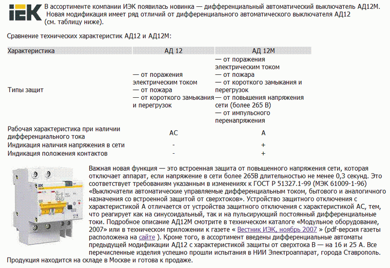

AgentN писал(а):
... АД12М ... и чем он отличается от АД12 ?
- Защита от скачков на вводе - Безымянный-.gif (105.48 КБ) 17753 просмотра

Только непонятно, как быстро данное устройство отключает нагрузку при резком повышении напряжения. Если более 0,5 секунды то думаю ничем не поможет в аварийной ситуации...
