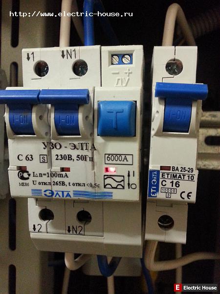

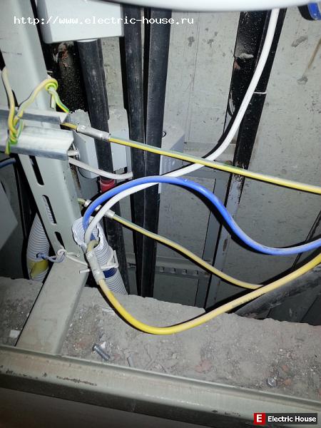

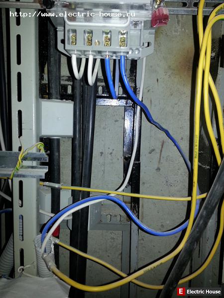

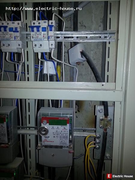

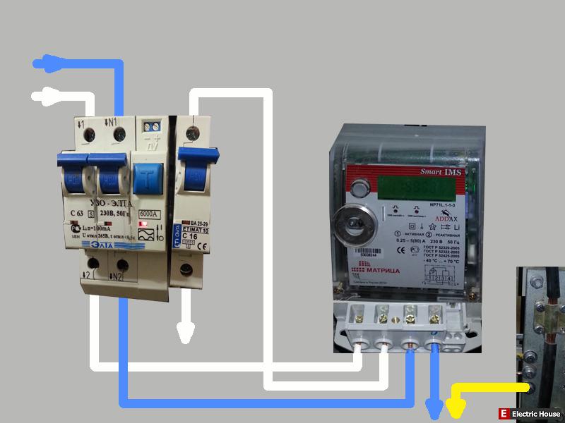

Доброе время суток! Ситуация такая - управляющая компания что-то сделала в электрощитке, и теперь при включении чайника, пылесоса и т.д. в любую из розеток через некоторое время срабатывает узо. Доступа в квартиру у них не было, т.е. могли "нагадить" только в коридорном щитке. До этого всё работало нормально, работали мощные приборы при ремонте квартиры. Как такое возможно сделать? Куда смотреть?
Извините, если не в той теме или непонятно объясняю, я не электрик.)
Если нужны какие-либо подробности, могу посмотреть и сфотографировать всё, что в щитке.
Спасибо!

Вначале нужно смотреть в щитке.
Скорей всего могли перепутать проводники N и PE.

Сообщение aupson » 22 окт 2014, 13:27
Перепутать не могли, если только целенаправленно. Это они такими методами с "должниками" борется, неофициально ясное дело. Хотя не имеют права, за электричество всё уплачено.
Постараюсь в ближайшее время сфотографировать в щитке.

Только фото подробно что бы были видны ваши цепи

Re: Почему сробатывает УЗО?
Сообщение Anatoliy » 23 окт 2014, 00:49
По утечки оно срабатывать не должен, так как там стоит 100 мА ДИФ.
По перегрузке так же срабатывать не должен, так как ДИФ стоит на 63 А, а после него стоит 16А автомат.
От короткого замукания так же не должен срабатывать так как ток короткого замыкания при котором он срабатывает мгновенно 630А но там стоит автомат у которого 160 а срабатывания.
Логически неисправность ДИФ автомата.

Сообщение aupson » 23 окт 2014, 09:44

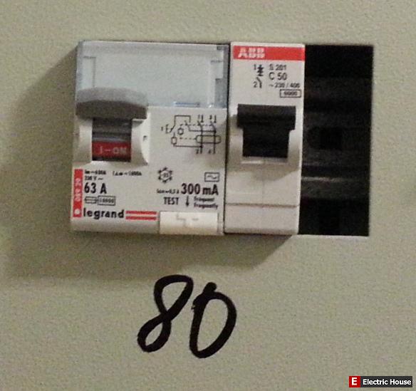

Срабатывает таким образом: При включении прибора типа чайника, пылесоса и т.д. в любую розетку, через некоторое время слышен щелчок в узо, и электричество в квартире обрубается. При этом автоматы не срабатывают. Раньше же всё работало, строители там жили и плитку электрическую включали... Есть вариант, что управляющая компания заменила узо на заведомо неисправный, т.к. он стал сильно болтаться на креплениях и косвенно подтвердилось, что они знают об этой проблеме. А если менять, что посоветуете? Конкретные модели, если можно.
У соседей вот такие стоят:

Сообщение СетХеор » 24 окт 2014, 04:18
Напоминает "плавающую" утечку. Тестируйте схему, желательно мегером... или обратитесь к электрику
