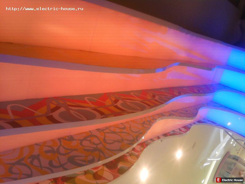

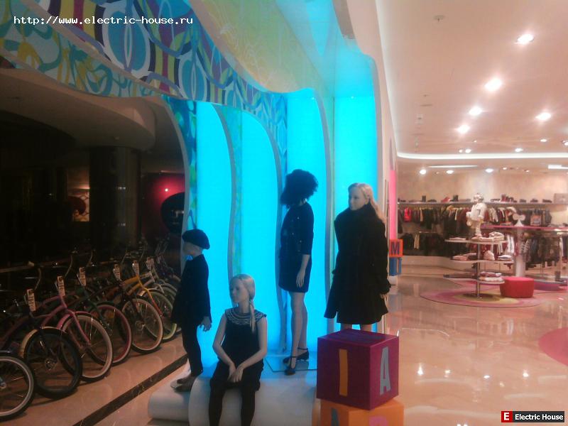

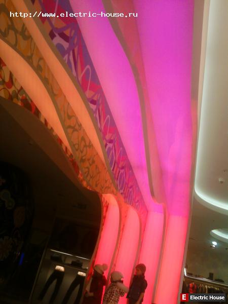

Выложу несколько фоток работы. Когда собрал этот портал и нашел на пульте функцию (игра цвета) можно так назвать, то очень понравилось! Как на дискотеке! Стоимость материала составило 240 т руб.

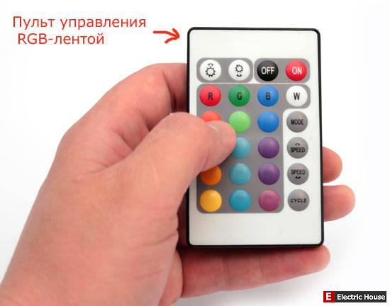

Но для подсветки потолков в квартире (в отличии от освещения баров или ночных клубов) особой крутизны и навороченности не требуется. Вполне достаточно RGB-контроллера вот с таким дистанционным пультом управления.
Видите разноцветные кнопки? Эти кнопки предназначены для управления цветом светодиодной RGB-ленты. Нажимаете на красную кнопку, лента светится красным, нажимаете на желтую - желтым. Когда я впервые взял такой пульт в руки, то баловался им, как ребенок, минут тридцать. На самом деле, это прикольно.
Именно у этого контроллера, есть очень полезная опция - регулировка яркости свечения. Это белые кнопки в верхнем ряду: левая увеличивает яркость, правая уменьшает. Вы можете, одним движением пальца менять режимы освещения в комнате, в зависимости от ситуации. Например.
• Режим "Яркий свет" - цвет белый, яркость свечения на максимум. Основной режим, при котором просто светло.
• Режим "Ночник" - у вас маленький ребенок, который боится засыпать в темноте. Ставим светло-голубое свечение и яркость на минимум.
• Режим "Медитация" - вы занимаетесь йогой, медитацией или просто любите посидеть в кресле и расслабиться. Включайте спокойную музыку, зеленый цвет и получайте удовольствие. Помните, как Надежда Крупская подарила Ленину зеленый светильник? Это чтоб он отдыхал от революционной деятельности и расслаблялся. Зеленый цвет действует успокаивающе.
• Режим "Романтика" - вы решили не ходить в ресторан и устроить романтический ужин на двоих у себя дома. Чтобы создать романтическую обстановку, установите светло-красный цвет и приглушите яркость. Уверяю, вам понравиться.
• Режим "Танцы" - вы решили с друзьями немного повеселиться у вас дома. Выпили, закусили, поговорили, пошутили. Захотели танцевать. Выбираем режим со светодинамикой, регулируем скорость мигания и пляшем. Конечно, это не светомузыка и RGB-лента не будет мигать в такт с вашими движениями, но это и не так уж и важно.

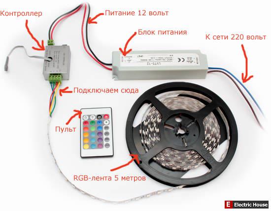

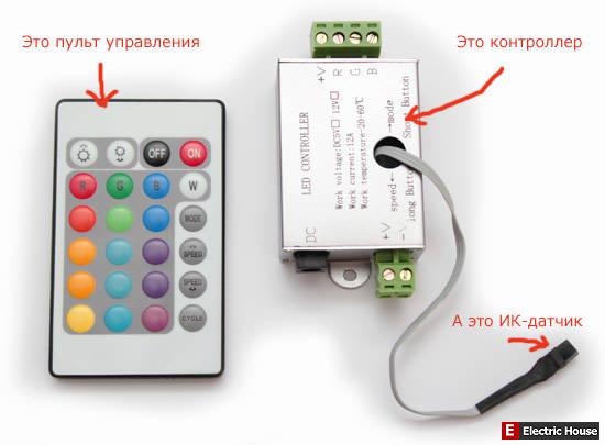

Для того, чтобы управлять цветом свечения многоцветной ленты, необходим контроллер. Контроллер — это (выражаясь понятным языком) коробочка, к которой с одного конца подключается блок питания, а с другого светодиодная RGB-лента.
Этот контроллер устанавливается вместе с блоком питания и самой светодиодной лентой в нишу потолка. А для того, чтобы иметь возможность управлять им дистанционно, в комплекте с ним идет пульт дистанционного управления.
Инфракрасный датчик (ИК-датчик) улавливает сигналы, которые передает пульт управления и передает их контроллеру. А контроллер уже включает выбранный вами режим освещения. Схема подключения RGB-ленты выглядит так.
Блок питания и контроллер необходимо подбирать, исходя из потребляемой мощности ленты. Расчет мощности - очень важная вещь. Ошибетесь в расчетах и контроллер у вас выйдет из строя через несколько минут. С блоком питания проще: если вы ошибетесь, он просто не включится (сработает защита).

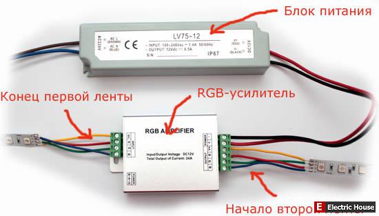

Как быть если нужно подключить светодиодную ленту длиной более 5 метров? Давайте рассмотрим пример, когда для подсветки потолка нужно установить 9 метров RGB-ленты.
С пятью метрами мы разобрались, тут все без изменений. А вот для продолжения потребуется RGB-усилитель. Это (опять же выражаясь простым языком) еще одна коробочка, к которой с одной стороны подключается конец первой ленты (которая 5-метровая), а с другой стороны, начало второй ленты (которая 4-метровая). И обязательно, еще один блок питания.
Чтобы увеличить длину ленты, используется RGB-усилитель
Таким образом, с помощью RGB-усилителя и дополнительного блока питания, мы соединили две ленты (5 и 4 метра) и получили общую длину девять метров. Данная схема подключения, позволяет создавать подсветку любой длины.
На схеме, не отмечен второй блок питания. Как подключать -второй?
