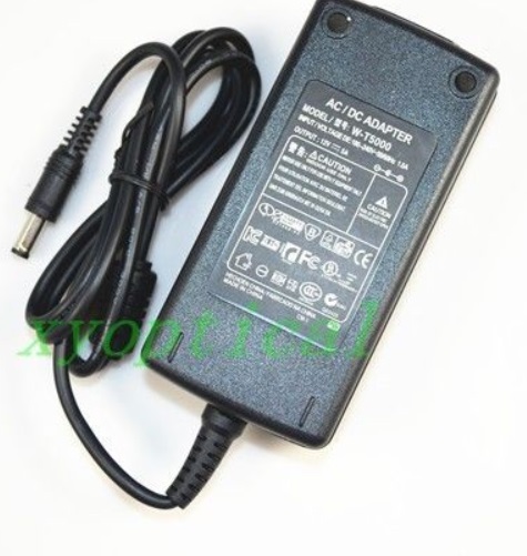

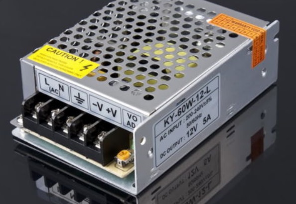

...Может быть проще купить специальный блок питания (светодиодный драйвер)...
