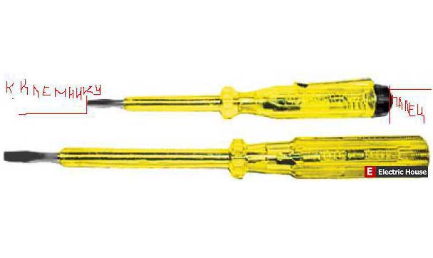

Вам понадобиться две отвертки, одна простая другая индикаторная. Индикаторной отверткой проверяется наличие фазы или её отсутствие. Первым этапом вы должны снять напряжение на люстре. Для этого не обходами выключить автомат или в крайнем случае выключатель. Поскольку вы не спец то лучше автомат выключить. Как узнать выключили вы этот автомат или нет надо включить люстру что бы горела лампочка,
дальше выключать автоматы в щитке пока не погаснет лампочка в люстре.
Дальше вы берете индикаторную отвертку и проверяете на клемнике отсутствует или нет напряжение. Для этого одинм кончиком отвертки касаетесь болтиков в белом клемнике, палец руки должен лежать на другом кончике отвертки. Если будет наличие напряжения загорится индикатор на отвертке. Убедившись , что фазы нет вы берете вторую отвертку и откручиваете в клемнике провода которые идут к старой люстре. Дальше берете новую и прикручиваете к клемнику провода от новой люстре. Дальше идете и включаете автомат защиты в щите. Вот теперь проверяете горит или нет. Извините за каракули, нет под рукой хорошей программы.

миш, еще есть вопросы :) а нужно зачищать провода на новой люстре? И отвертку прикладывать к какому из болтиков? что такое фаза? что означает расцветка проводков?

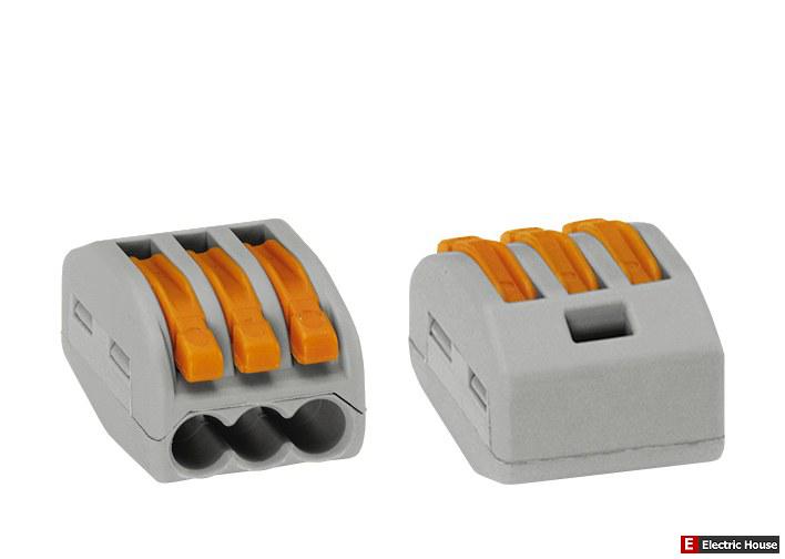

А на второй фотке разве не новая показана?
Вот гильзочки на них одеть просто необходимо, если клемник останется винтовой.
Или сменить старый клемник на ваго 222 или 224

Johnlion писал(а):
что такое фаза?
Для вас это провод несущий напряжение. Больше я не вижу смысл объяснять.
Для вас сначала к одному потом к другому , индикатор не должен гореть не где.
Это классный совет.

Спасибо за советы :) А вот еще: болтик должен прижимать зачищенную часть провода? или без разницы где он зажимает провод? и чем плох клемник, что на фотографии? и расскажите поподробнее про гильзы на проводки - зачем, как ставить, как зажимать))

- винтик должен прижимать зачищенную часть провода
- винтик режет многопроволочную жилу, поэтому либо менять клемник, либо ... но думаю, что вариант замены лучше, а посему ликбез закончен.
В принципе не чем если только не учитывать , что его надо потягивать. Есть в них такая проблема. Но насколько мне известно из практике , многие клемнике стоят всю жизнь. Бывают случае и наоборот это в том варианте если плохо затянуть.

Ваго это на фото. Соединение происходит без отверток. Открыли флажок или лапку , как удобней так и называйте, засунули в отверстие провод потом закрыли.
