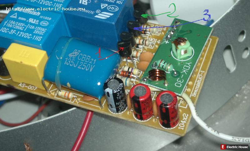

Примерно с год назад начались проблемы с переключением режимов с пульта (GARLEN) На нём 4 кнопки-1 диоды, 2 половина ламп (7по 12в).
3 ещё половина ламп(7 по 12в) и 4 все режимы сразу вкл- выкл.
После включения 4 режима долгое время ни один режим не работает.
С выключателя всё в норме(режимы переключаются соответственно по щелчкам -1,2,3,4)
Батарейку в пульте менял,дело не в ней. Пробовал копаться в приёмном блоке в самой люстре и вот что огбнаружил: когда попробовал убрать транзистор 1, то при включении люстры диоды стали постоянно моргать (другие режимы не работали вообще.
Поставил на место. Далее убрал тр-р2, стали работать режимы ламп (диоды нет) в полном порядке.затем выпаял тр-р3 а №2 впаял-стал работать режим лампы+диоды(в смысле половина ламп).
Если все тр-ры ставлю на место-происходит изначальная ситуация-после включения полного освещения одиночные режимы на какое-то время перестают работать.
Такое впечатление,что все три режима почему-то не тянет,а только два(даже через 2комнаты).
Вопрос: что надо поменять или попробовать подобрать параметр чего-то? (сам я не профи-когда-то давно паял цветомузыки как все в те времена и немного чинил магнитофоны.
Поэтому, если что непонятно написал-спрашивайте, попробую объяснить как-нибудь по-другому.

Со стабилитроном вроде разобрался,завтра попробую произвести замер напряжения на стабилитроне и проверку транзисторов.Ещё посоветовали заменить электролиты.Но это наверно придётся до выходных оставить,ибо ехать на радиорынок,а это неблизко.
Re: Барахлят режимы дистанционного управления люстрой
ZAC969 писал(а):Ещё посоветовали заменить электролиты
Правильно посоветовали.
Электролиты имеют свойство высыхать, особенно дешёвые...
