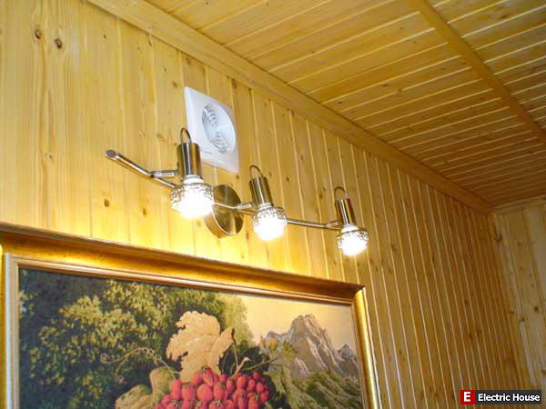

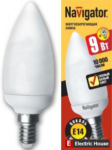

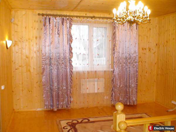

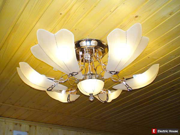

Ошибся я, не Camelion, а Navigator! Пост выше исправил! (Выкрутил - посмотрел).
У Navigator есть лампы с мягким включением NCL- C35 (вкл. плавно), стоят подороже, но вечные! Именно они у меня и стоят... Вложение Вложение Вложение Вложение Вложение |

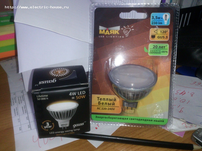

electrohoz писал(а) Светодиодные лампы Так вроде тема об энергосберегающих... Светодиоды в отличии от энергосберегающих ламп вообще не перегорают. |
