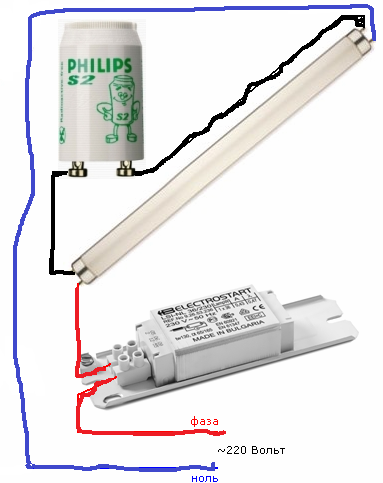

Как подключить бактерицидную лампу?
Простите за "чайниковость"!
Re: Как подключить бактерицидную лампу?
А вот ЭПРА можно найти без особого труда почти в любом магазине электротоваров (за все регионы не отвечаю...
)Схема подключения лампы нарисована на мордочке ЭПРА.
