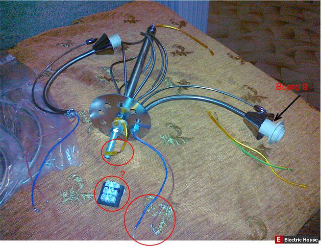

Oleg B. / Автор темы
Как правильно подключить люстру?
Подскажите пож. как правильно подключить данную люстру, не могу разобраться с проводами, куда и что.
Всего ламп 9.
Заранее спасибо!

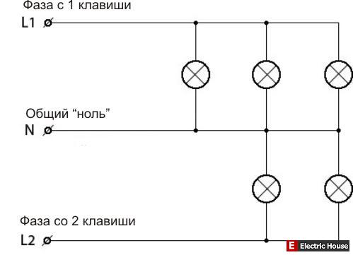

Re: Как правильно подключить люстру?
Если двойной, то делим на две группы.
На примере в одной группе три лампы в другой две.
У вас будет шесть и три.
