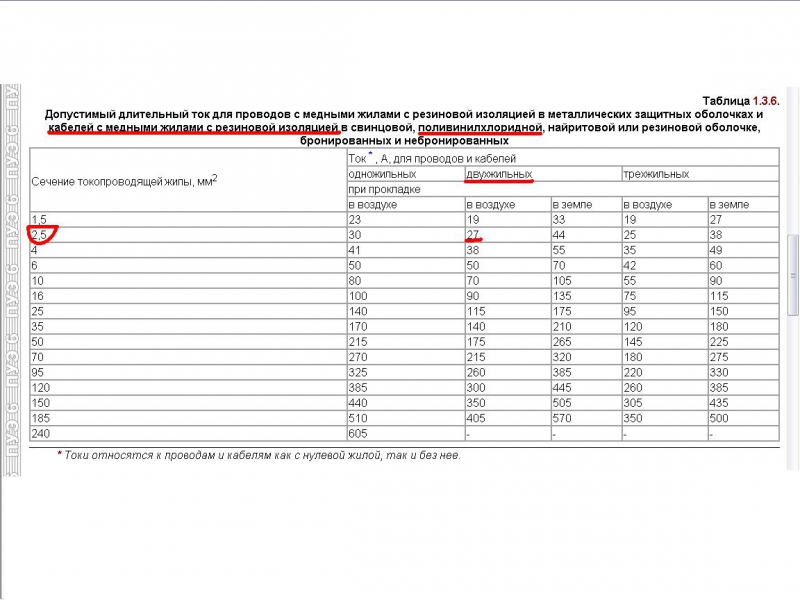

Если у меня ВВГнг 3*2,5мм2 уложен под штукатурку, то какой колонкой пользоваться? Вроде бы ВВГнг это - 3 жилы в одной оболочке, подходит (как я думаю) колонка "одного трехжильного" (21!!!).
И еще, нет колонки "одного четырех жильного", а есть "четырех одно жильных"! Почему?

Следовательно в вашем случае будет как кабель двухжильный при прокладке в воздухе. Всегда при прокладке под штукатуркой принимаю как кабель в воздухе.
Re: Допустимый длительный ток для ВВГнг
Zhelezyaka писал(а):7 кВт 3х4мм2 в данном случае
с этим ладно....отдельная история. я тебя понял!
у меня есть таблица, которой я всегда раньше пользовался. она сжатая. и там для 3*2,5 - 27А!(т.е. взято из ПУЭ из колонки "двух одножильных")
Поэтому я и в сомнениях! Вроде бы и разницей можно пренебречь... но все же!
Добавлено спустя 3 минуты 54 секунды:
Shturman писал(а):двухжильный
для него 27А.
Shturman писал(а):как кабель в воздухе
а тут 30А!

Выходит я был не прав. Спасибо.

116rus писал(а):Допустимый длительный ток для проводов и шнуров с резиновой и поливинилхлоридной изоляцией с медными жилами.
Тут ключевая фраза "для проводов и шнуров". У вас же не провод и не шнур, а кабель.

Shturman писал(а):у меня есть таблица, которой я всегда раньше пользовался
Добавлено спустя 1 минуту 10 секунд:
116rus писал(а):Тут ключевая фраза "для проводов и шнуров". У вас же не провод и не шнур, а кабель.
точно! как это я сразу не заметил?
