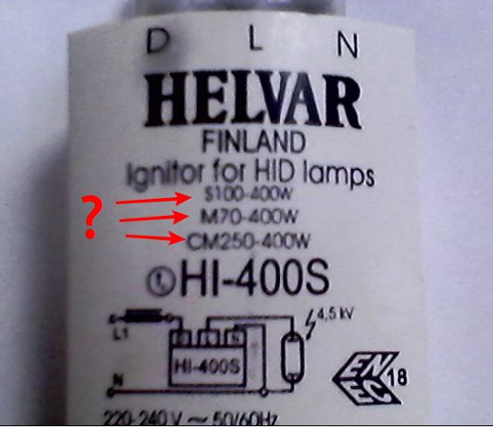

ИЗУ для какой лампы?
А на какую мощность и что означает маркировка не знаю...

Re: ИЗУ для какой лампы?
HI-400s скорее всего модификация ИЗУ которая лежит в данной упаковке, мощностью 400 ватт!
116rus писал(а):Я так понимаю что это ИЗУ для ламп ДНАТ.
Надпись на английском переводится как Импульсное зажигающее устройство для ртутных ламп. Это означает, что оно предназначено для всех натриевых ламп высокого давления типа ДНаТ, для всех металлогалогеновых ламп отечественного и импортного изготовления. Единственное ограничение - не более 400 Вт. Схема подключения паралельного типа после дросселя. Показана внизу на корпусе ИЗУ.
