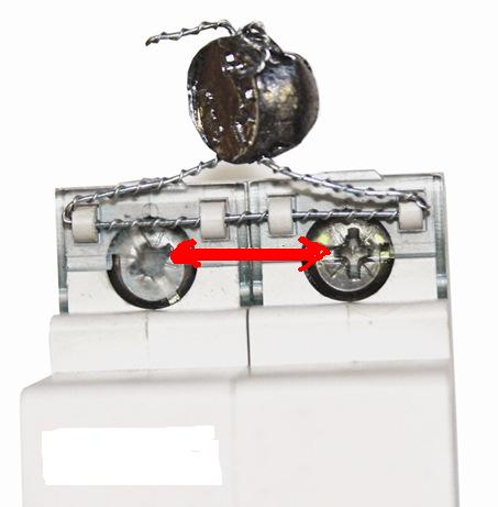

Мысль была такая: номинал ВН-а - это ток, который он может безболезненно держать. Значит, для пущей надёжности, его лучше завысить. но, с другой стороны, сетевики ограничивают автоматом выделенную мощность. Следственно общий автомат после счётчика необходимо пломбировать, что бы не было возможности завысить номинал. Как то так.

Вы пишите " Следственно общий автомат после счётчика необходимо пломбировать" как следствие надо.Есть АВ с возможностью пломбировки.
