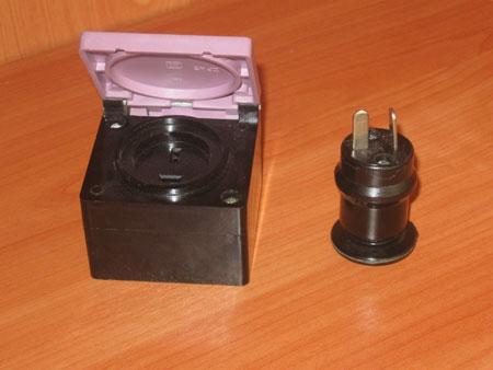

В пункте тех.обслуживания автомобилей в училище установлены две похожие один в один розетки о.п. 1-местные: одна на 12В, другая - 220В. Есть ли в продаже специальные розетки на 12В и, соответственно, вилки к ним? А то учащиеся уже спалили оборудование.... Видел розетки с крышкой, но боюсь они тоже не помогут

Есть такие розетки с вилками. Мало того согласно ПТЭЭП п 2.12.6 "Вилки приборов на напряжение 12-50 В не должны входить в розетки с более высоким номинальным напряжением. В помещениях, в которых используется напряжение двух и более номиналов, на всех штепсельных розетках должны быть надписи с указанием номинального напряжения."
ну, например: |

я облазил интернет. не нашел таких розеток...по рисунку тяжело найти
да и потом... они похоже советских времен... такие наверно только в музее остались. может марку дадите?Добавлено спустя 7 минут 9 секунд: Morigan писал(а) на всех штепсельных розетках должны быть надписи с указанием номинального напряжения." это есть |

Нашел!))
Розетка РШ-п-2 с крышкой открытой проводки, IP43 («Техник», Санкт-Петербург) Способ монтажа: открыто. Степень защиты: IP43. Номинальный ток: 10 А. Напряжение: 42 В. Цвет корпуса: черный. Изготовитель: «Техник», Санкт-Петербург. |
| Re: Розетки на 12В |
| 04 мар 2013, 14:49 |
Осталось найти Вилку У87 РБ ВШ-п-2-IP43-01-10/42

нашел))
