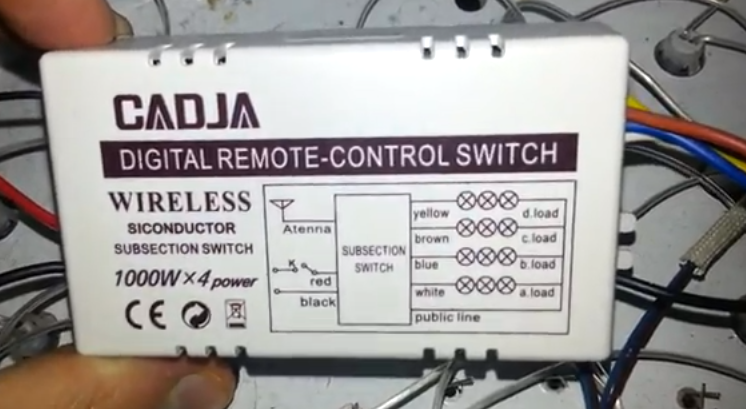

У меня люстра радиоуправляемая. Снял слетевший трансформатор, в этот раз купил новый трансформатор для люстру. Я забыл снять видео по схеме от люстры. Как правильно подсоединять провод: отрицательное или положительное, или без разницы. Вообще мое видео с вчерашнего снято. Чуть не забыл, есть такая схема китайские люстры или нету!?
Re: Радиоуправляемая люстра - как подсоеденить к трансформатору?
Меняли трансформатор или блок управления? Если БУ, то вся схема на нём нарисована. Если трансформатор для галогенок, то полярность по-барабану, важно только вход и выход не перепутать. Если блок питания для светодиодов, то тут полярность соблюсти надо.
ЗЫ. Видео выкладывать в Вашем случае нет совершенно никакой необходимости, достаточно читаемых фотографий.
majesty2013 писал(а):AC1 и AC2 вход в трансформатор, а OUT1 и OUT2 выход, так верно!?

majesty2013 писал(а):проверил через тестер у белого светодиода
Что мерили-то? Напряжение?
majesty2013 писал(а):забыл что значит 1
М-да....с такими познаниями да заочно...........
- majesty2013 / Автор темы
- Новенький
majesty2013 писал(а):проверил через тестер у белого светодиода, тестер мне показывает "1", забыл что значит 1
А я и не знал...
Но могу предположить...
Если мультиметром измерялось сопротивление (напряжение, ток), то значит оно больше выставленного предела измерений.
Просто сказать, что включен режим прозвонки диодов.
Если "1" , значит щупы подключены в обратном направлении (pn переход закрыт), если на тестере значащие цифры (определяется конкретным диодом), то щупы в прямом направлении (переход открыт)
Резюме: диод исправен. Результат измерения верен при отключении из схемы любого вывода диода.
