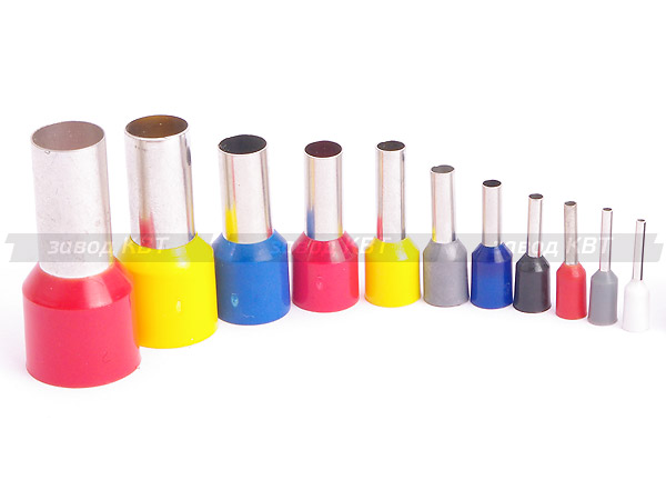

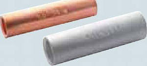

Re: Многопроволочные кабели
Toly52 писал(а):
Наконечники подойдут?!
Подойдет все, что сделает контакт надежным
