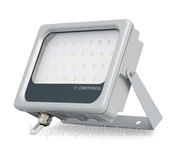

Не горят светодиод. прожекторы
В чем может быть причина?

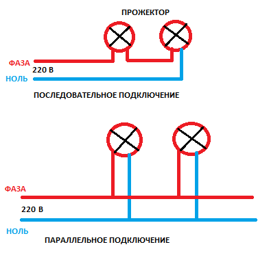

nikola писал(а):Прожектора надо подключать параллельно.
Кабель проложен под штукатуркой. Теперь не получиться наверно?
