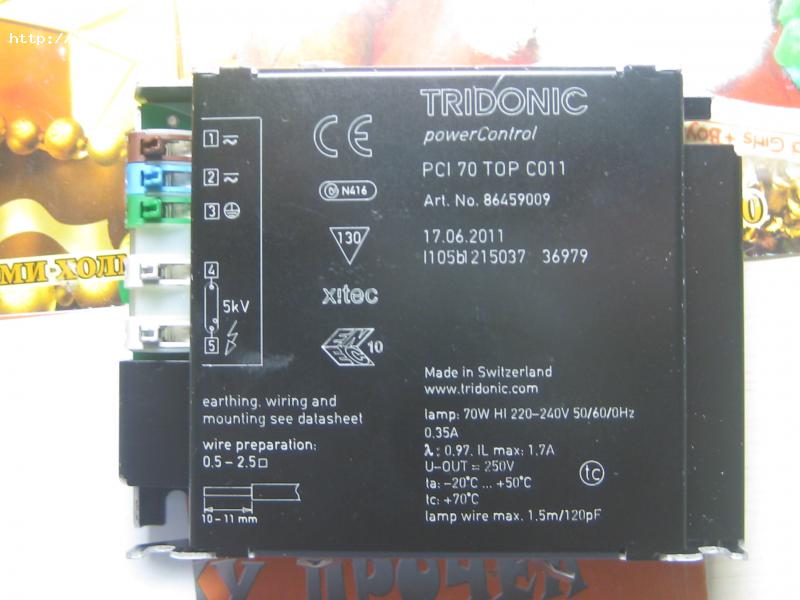

Ремонт ПРА
- Заслуженный член клуба
Re: Ремонт ПРА
nikola
- Гуру клуба
Re: Ремонт ПРА
Там "высыхал" конденсатор, как говорили электронщики, из-за этого импульс становился слабым и не запускал лампу, и они ставили другой, побольше, привязывали изолентой прямо к корпусу снаружи. Может здесь такая-же причина. Если конечно плата не погорела.
