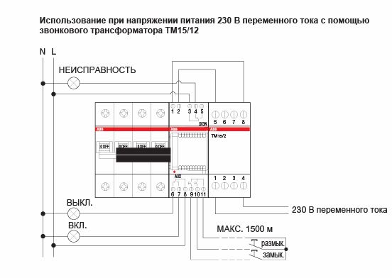

Было принято решение поставить РКН 3-14-08. Я так понимаю данное приспособление работает в паре с контактором. Мой вопрос: 1.Что можно поставить ещё вместо контактора, т.к мне не нравиться то что у контактора будет в постоянной работе соленоид. 2.Где-то видел дополнительный элемент к автоматическому выключателю в виде моторного привода (вроде бы у АВВ). Кто что может сказать за данную схему. 3.Какие ещё могут быть решения с главным вводом в дом если возможно будет резервное питание. |

albert73 писал(а) т.к мне не нравиться то что у контактора будет в постоянной работе соленоид. И чем Вам не угодил соленоид? В РЕЛЕ тоже стоят катушки. Тем более в моторном приводе. albert73 писал(а) Кто что может сказать за данную схему. Вложение По моему - это не для домашнего использования. Вложение Чудо техники. На себе бы - не рискнул проверить. Можете испытать в своей квартире, если не боитесь что подведет в нужный момент, не сгорит моторчик и т.д... |

albert73 писал(а) 2.Где-то видел дополнительный элемент к автоматическому выключателю в виде моторного привода (вроде бы у АВВ). Кто что может сказать за данную схему. Есть такие автоматы (с электродвигательным приводом) и у АВВ, и ВА88 и ВА99, но к ним надо реле промежуточные, контакты состояния главных контактов автомата , независимый расцепитель, трехфазное реле контроля напряжения типа АВВ CM-MPS - думаю будет слишком дорого |
