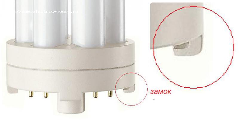

Очень похоже, особенно по расстояниям. Однако 2g8 похоже просто втыкается, а в нашем случае лампу надо еще слегка повернуть по стрелке. Есть предположение про GU24. То есть патрон может быть универсальным для ламп с расстояниями 24-25мм или 40мм между штырьками. GU24 пока не пробовали, но в теории должна встать. Однако различная цветовая маркировка проводов наводит на мысли, что предположение не верно.
darwinn писал(а):Судя по нашим фото проворачиваться должны именно контакты ..
Угу... но вместе с цоколем. Никакие шляпки в отверстия не влезут. Ну посмотрите внимательно на приведённый рисунок в сообщении 4, сравните посадочные размеры. Вот ещё картинка. Тут видны замки для фиксации.
