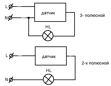

Евгений С писал(а):Нижняя схема 2х.
Тогда подойдут только лампы накаливания, включая галогенки на 220В. Для других вариантов нужен 3-х проводный ДД.
