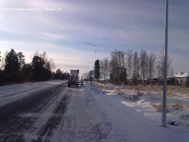

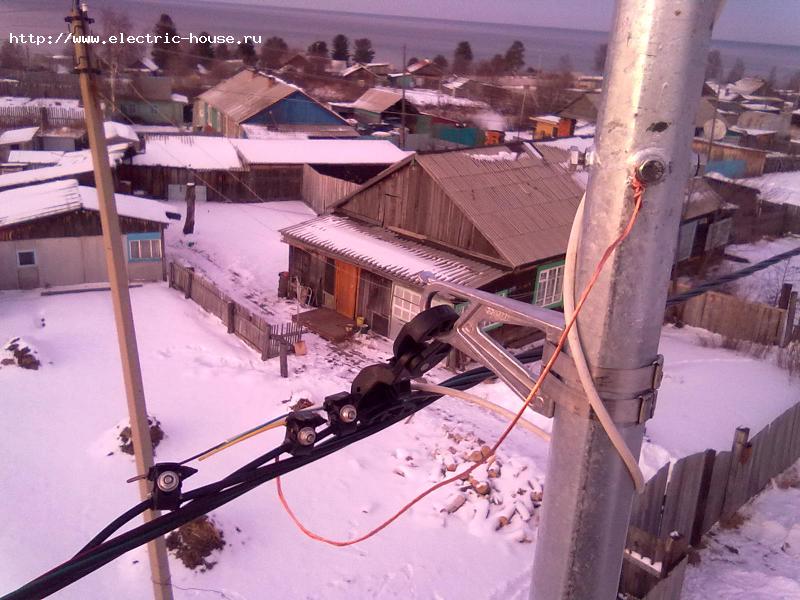

У нас уличное освещение выполнено СИП4 4*16. Растояние между опорами до 40 метров. подвеска и натяжные за все 4 провода. Все опоры подключены к нулевому проводнику через одельный прокалывающий и заземлены.
