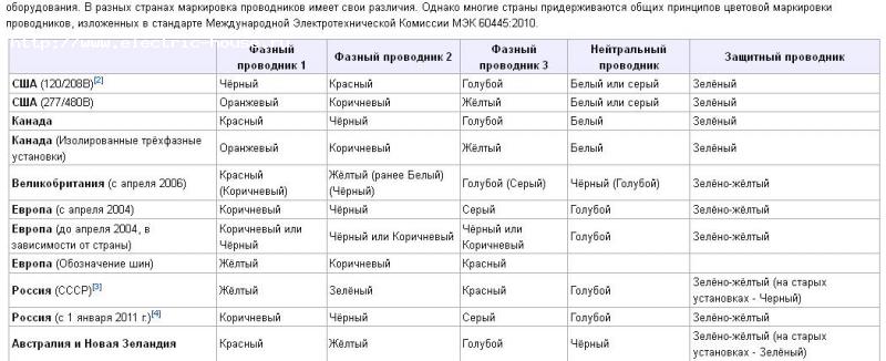

Маркировка 3х фазного кабеля
В дом входит кабель, какой фазный провод будет 1ым, а какой 2м и 3м есть разница ? вроде насколько понимаю то нет, но хочу услышать мнения ......
При этом есть еще цветовая и буквенная маркировка Желтый (А) , Зеленый (В), Красный (С), Серый или Синий (N) ноль. Ну с нолем все понятно, а как с фазными ? Допустим надо к розетке 3х фазной подсоединить провода, на розетке клеммы подписаны L1, L2, L3 я подключаю без разницы куда и какой фазный провод на эти клеммы, главное чтобы ноль был подключен к нулю, а защитное заземление к защитному.
У кого то будут замечания ?

Обычно синий -N; желто-зеленый - PE; самый светлый - метка изолентой желтая - L1/A; красный/коричневый/серый - метка изолентой красная - L3/C; оставшийся - зеленый/черный - метка изолентой зеленая - L2/B.
Проверяют чередование фаз или фазоуказателем ФУ-2, мне доступно реле контроля фаз АВВ CM-MPS - имеющее функцию контроля чередования фаз.
Реле серии ЕЛ, электронный пробники к сожалению врут.
Можно взять любой маломощный трехфазный эл. двигатель с заводской (не перемотаной) обмоткой и подключить его соответственно к С1/А, С2/В, С3/С и посмотреть направление вращения в сторону свободного конца вала - должно быть при правильном чередовании фаз ПРАВЫМ.

Потому как вот нарыл в Википедии немного отличающуюся информацию от вашей
