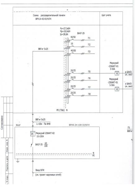

Выбор номинала автомата из дроби
по проекту:
Что из них 63А и 100А?
Спасибо.

давайте сначала...
12 квартирный жилой дом. По проекту:
- расчетный ток 28,8А
- расчетная нагрузка 18кВт
- косинус фи 0,96
В опросном листе на панели ВРУ:
- номинальный ток автоматического выключателя 100А
- номинальный ток тепловой отсечки 63А.
У нас на складе есть автоматы фирмы КЭАЗ. Номиналы: 63, 80 и 100А. Какой выбрать?
Я раньше думал что значение номинального тока автомата равно значению теплового расцепителя.
т.е. если у меня расчетный ток 50А я выбирал с запасом автомат на номинал 63А.
Re: Выбор номинала автомата из дроби
В приведенном примере номинальный ток автомата 100 А, а номинальный ток теплового расцепителя 63 А

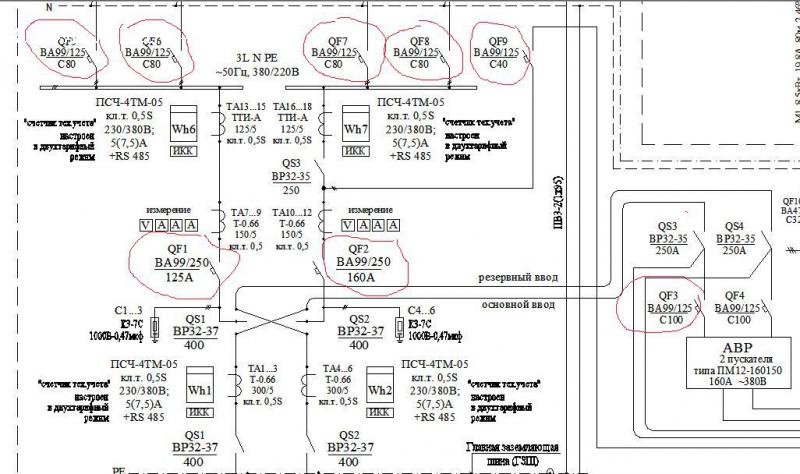

Рамиль писал(а):давайте сначала...
Добавлено спустя 14 минут 53 секунды:
Как пример. Номиналы автоматов обведены.
но ведь на корпусе автомата указан только номинальный ток. ток теплового расцепителя не указан! как я должен выбирать автомат по тепл.расцепителю если он не указывается ни в каталоге ни на корпусе автомата?

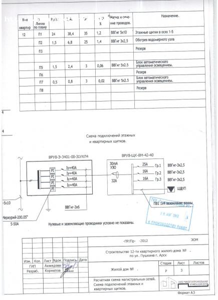

sergey_sav писал(а):Киньте позырить
завтра отсканирую)

Рамиль писал(а):У нас на складе есть автоматы фирмы КЭАЗ. Номиналы: 63, 80 и 100А. Какой выбрать?
Выбирайте на 63А, как требуется по проекту
sergey_sav писал(а):100А - номинальный ток автомата, то бишь, габаритный размер.
63А - номинальный ток уставки защиты.
Pukin писал(а):Выбирайте на 63А, как требуется по проекту
вы профессионалы так любите вводить в заблуждения
Рамиль писал(а):вы профессионалы так любите вводить в заблуждения
Есть немного, не без того.
Однако, все таки желательно уточнить у проектировщика(цы) его задумку, т.к. кроме теплового расцепителя, есть еще расцепитель электромагнитный и его номинал также должен быть указан.
....Я вас прекрасно понимаю теперь, выбирать надо по значению теплового расцепителя, а значение номинального тока (габарита) может быть любым (и 80, и 100, и 250А)
Но как узнать какого значение тока теплового расцепителя автомата с номиналами 63А, 80А и 100А?
Я только это хочу знать
. На корпусе автомата не пишется, в каталогах нет, менеджеры по продаже пожимают плечами.-
