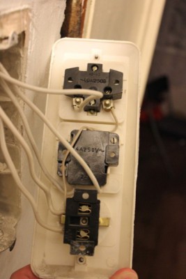

Подскажите пожалуйста как подсоединить к блоку (фото).

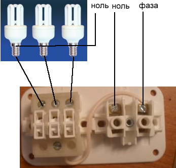

Ну, наверно, где-то так...
Как установить 3 клавишный выключатель + розетка?
Даже очень, так!

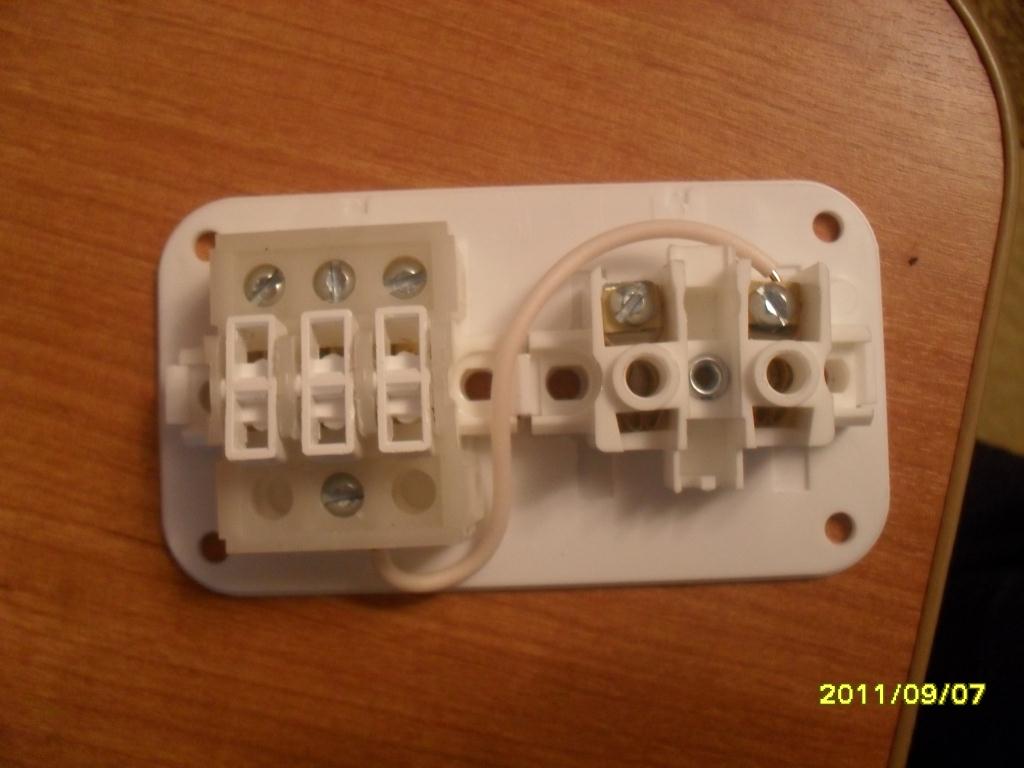

ОЛЕЖА писал(а):объясню по русски 5 проводов всего! 2 плюса и 3 минуса как подключить????
Только ругаться не надо. Просто абракадабра получается. Если всё правильно в распредкоробке подключено, то есть два варианта:
1)при наличии перемычки на двух приходящих проводах должна быть фаза и ноль. Именно на них тестер (или контролька - да простят меня ПТБэшники)покажут наличие 220В. Три остальных(для исключения путаницы вывернуть лампы)ни с какими из проводов ничего показывать не должны.
2)при отсутствии перемычки три провода опять-таки ничего показывать не должны. Всего 6 должно быть. Два других должны показать фазу, а в совокупе с последним шестым оставшимся по 220В. Это когда на средний вывод выключателя свой фазный, а на розетку свой.
Если вы измеряли отверткой-индикатором, то возможно, один из проводов у вас просто в обрыве и на одном она ярче светится, а на другом менее ярко. К сожалению, вы не описАли, откуда образовалась ваша проблема. То ли раньше всё работало, а теперь нет, то ли вы в таком виде всё это получили, то ли еще что. Поэтому конкретных ответов нет.
Возьмите тестер и для начала найдите при вывернутых лампах заветные 220В. Ноль подайте на свободную клемму розетки, а фазу на клемму с перемычкой. Остальные провода пока не подключайте. Если розетка заработает, будем разбираться дальше, если вам интересно.
Ничего путного не получится при таком подходе...
В коробку должна приходить одна фаза от щитка, один ноль от щитка и 3 провода от ламп. Это вариант первый и правильный.
Что Вы там намерили с плюсами, минусами и двумя фазами... Короче, этот вариант не имеет логического завершения.
