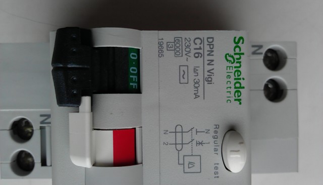

Как определить тип диф автомата?
В частности как и на что срабатывает?
Не могу понять что обозначает треугольник в квадрате на схеме?
Срабатывает на перегруз свыше 16А и на диф.утечку 30мА. Треугольник в квадрате греческая буква "дельта" стоит рядом с "палочкой" - латинская заглавная буква "И".
